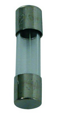

je viens d'acheter une caravane d'occasion ( Hobby 495) et la chasse d'eau ne fonctionne pas.
J'ai suivi les conseils de ce fil mais sans succès.J'ai enlevé le fusible et place un autre mais rien ne se fait entendre.
J'ai mesuré la tension aux contacts du fusible mais rien ne se passe quand on pousse sur le bouton de la chasse. Aucun bruit ni courant.
Comment peut-on démonter l'installation pour avoir accès aux fils électriques?
J'ai vu une vis tout en bas du logement de l'axe du bouton pour la chasse, mais je n'ose pas trop m'aventurer.
Pourriez-vous svp aider une bricoleur peu averti?
Merci d'avance

peut tu donner le modèle de ton Wc il y a une étiquette sur la porte ou a l'intérieur du logement de la cassette.
il y a un petit fusible en verre au fond du logement de la cassette comme dit Raymond un photo cela parle mieux.
astuce tu sort la pompe immergée et avec un petit tournevis tu essaie de la faire tourner cela arrive quelle se bloque avec le calcaire

et le fusible à broche type voiture :mrgreen:

J'ai des doutes sur le fusible, mais en en mettant un autre, pas de succès.
Pas moyen non plus de faire tourner la pompe
J'aimerais pouvoir vérifier si le courant passe ( dans ce cas la pompe serait en cause) mais je ne vois pas très bien comment. Par la trappe de la cassette ce n'est pas facile d'accès
