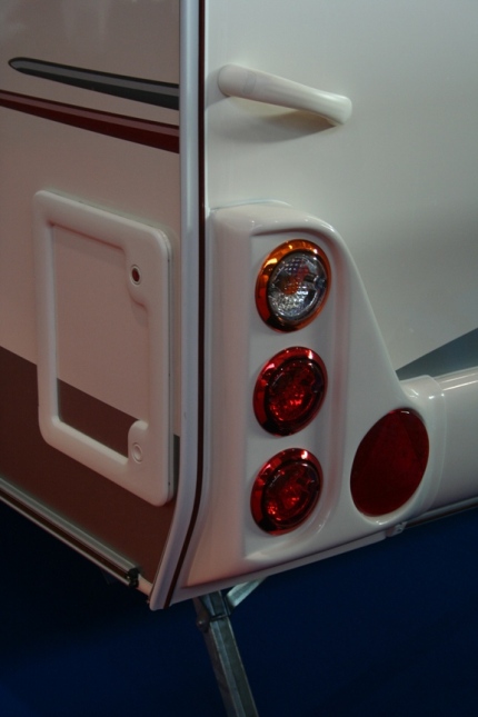

Voici la photo d'origine des poignées en 2008
mettre a coup de bombe d'apprêt spécial plastique et de peinture : comment fais-tu pour que la bombe n'atteigne pas le gelcoat et se limite uniquement aux poignées ?
- Extérieur 03 carrosserie.jpg (83.69 Kio) Consulté 4730 fois

Quand on regarde la poignée plus haut, celle avec le tendeur on aperçoit des obturations de chaque coté.
Ne serait-ce pas pour le démontage ? Si oui les déposer pour poncer et peindre serait la meilleure solution.

Re: Gelcoat
Déposer et peindre serait la meilleure solution, je suis d'accord avec toi.
Mais il est hors de question de les démonter et je ne vois pas de quelle obturation tu parles, en fait je crois que tu parles des extrémités du coffre sur timon.
Re: Gelcoat
Non je crois qu'il y a bien des obturateurs sur ces poignées en tout cas ça y ressemble, je mais pas obligé de démonté non plus

Ah j'ai compris ce que vous appelez obturateur, hé oui il a fallu du temps
Re: Gelcoat
Mdame Lili a écrit : ↑17 juin 2023 09:30Déposer et peindre serait la meilleure solution, je suis d'accord avec toi.
il suffit de faire un camouflage soigné avec du papier gris d'emballage et du scotch
sur une grande surface qui n'est pas a peindre autour des poignées
et d'attendre que l'aprêt sous bien sec avant de pulvériser la couche de peinture
et d'attendre a nouveau que la peinture soit bien sèche avant de décamoufler !

A mon avis les peindre sans démontage ne sera pas un travail propre et bien fait, en effet je vois mal peindre la face interne de la poignée (celle en face de la carrosserie de la caravane).
Je crois que le démontage n'est pas compliqué en ôtant les obturateurs, juste une vis à défaire.
Bon courage.
Bon courage.
