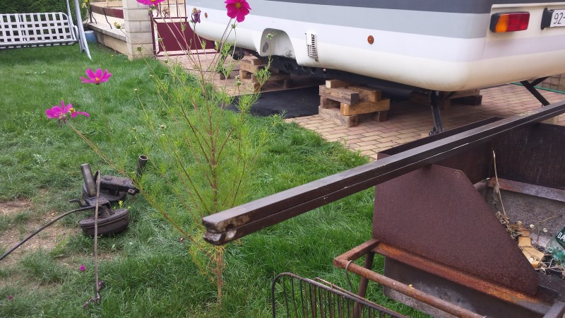

une petite photo j avais fait une remise en état de l'essieu , dépose de l'essieu, changement des barres de torsions remise en etat des freins , changement des câbles de freins

===8 ===8 pour la mise sur cale,
tu as des actions dans le bois :mrgreen:

alviju
Messages : 1281
Re: vérification des freins après 33 ans
Message par alviju » 29 oct. 2024 10:38
Ah oui, ça c'est du sérieux !

toto57
Messages : 317
Inscription : 08 août 2015 19:20
Localisation : moselle
Message par toto57 » 29 oct. 2024 13:52
j'avais fait avec les moyens du bord
Désossage de vieilles palettes

Message par Menhir22 » 29 oct. 2024 14:46
bon boulot,
===8 ===8
