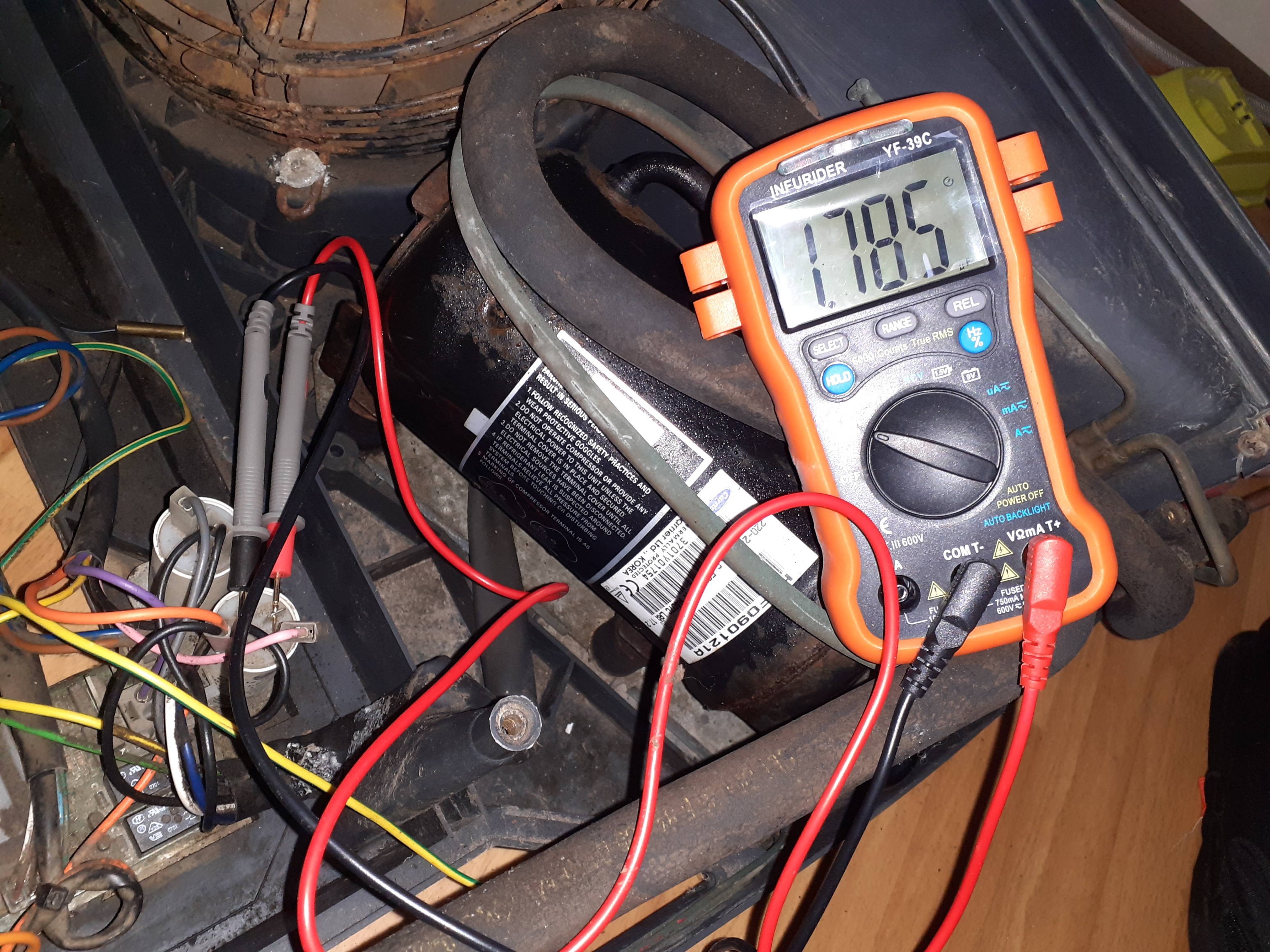

Je suis allé solliciter un électronicien concernant la réparation de la carte électronique.
Honnête, avant de lui envoyer, il me demande si les condensateurs ont été vérifiés au préalable, c'est la première étape.
Je lui indique que je l'ai déposé chez un atelier caravane/camping car agréé Dometic, donc j'imagine que oui...
Puis il me met le doute et je commande un multimètre avec les Microfarads.
Et résultat : le condensateur 2 uF avec tolérance +/- 5% est défectueux. (les autres sont bons, un de 3uF et l'autre de 15uF).
J'ai renvoyé un courrier de mécontentement au magasin qui m'a facturé un diagnostic.
