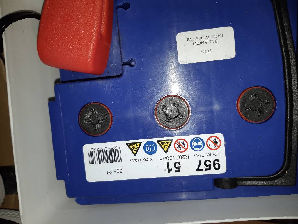

Bonjour Ales67, je viens de la tester = 6,20 ....bigre pas vraiment la forme.
Non pas branché en perm, je l'ai mise en charge 1 fois cette hiver. Il y a de l'eau dedans.
Mais le petit chargeur reste sur Standby en permanence malgré le branchement sur 220 depuis ce matin.
J'avais pas coché la case pour être informé des réponses. mes excuses....
Si je peux mettre une photo, je tente.
J'ai lu sur google que ces batteries doivent avoir un chargeur spécial ???.
[img]C:\Users\clavi\OneDrive\Bureau\batterie210718_145002.jpg[/img]
bon ça doit pas être comme ça...

Les petits chargeurs que nous avons dans les caravanes sont destinés au maintien de la charge...
Pour une batterie qui ne fait plus de 10 ou 11 volts (selon les modèles), le recours à un chargeur plus puissant est indispensable.
Donc, comportement du chargeur tout à fait normal.
La batterie est HS. Je te recommande une Optima jaune de 55 Ah. Pas de recharge externe, pas de démontage, pas de perte durant les 7 mois d'hivernage...
Indiana
Indiana

Bonjour indiana,
Ok, merci pour cette réponse.
Je viens de remettre la batterie à sa place -(elle était arrivée à 12,8v.)- Remis le courant et le chargeur s'est remis en service, là il est sur "charge". J'attends ce soir et je teste un déplacement avec la télécommande.
Je vous tiendrais au courant, merci à tous...

Pour l recharge de batterie 100 w Type Acm a charge lente il faut utiliser 1 chargeur bosch c3 6/12voltes Acm la charge est lente compter 5 a 6 heures .la charge ne marche pas avec votre batterie de voiture,sivous faites recharger en garage il vous dirons que la batterie est morte, alors qu une batterie acm 100 w se recharge ,lentement .
Pour votre infos hors saisons je debranche la batterie, entrepose a la maison temperature embiante et 1 recharge par mois
Cout duvchargeur bosch ( 8 ans) 70 euros
En saison je de bra nche les cosses de batterie et remise en charge pour 1 sejour de 4 a 10 jours sur place
Boñne continuation
G.Levy
Boñne continuation
G.Levy
