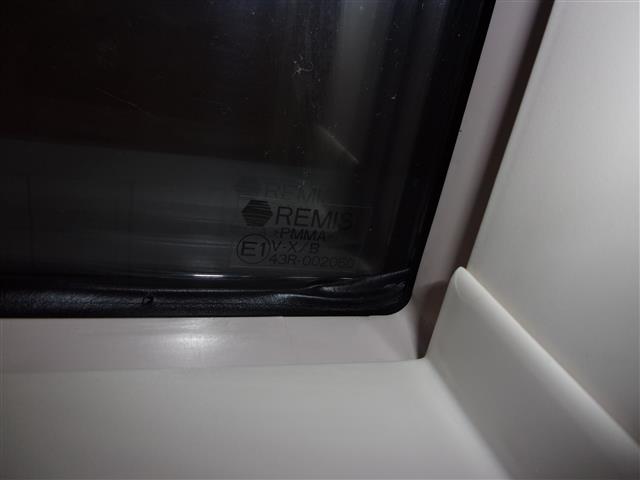

Je pense que je vais avoir un soucis sur mon grand lanterneau de ma caravane qui commence a faire un drôle de bruit ( un claquement ) lorsque je tourne la manivelle pour le fermer mais il ne fait pas le bruit lorsque je l'ouvre et le bruit se trouve du coté droit, j'ai vaporiser du WD 40 dans le mécanisme mais sa continue a faire le bruit.
il y a une référence sur le verre de toit: Remis PPMA V-X/B 43 R - 002050
D’âpres vous dois je le changer ou il y a t'il une solution ?

- référence sur le lanterneau
- 100_1283 (Small).JPG (22.06 Kio) Consulté 10161 fois

Je pense qu'un démontage et un peu de graisse sur le mécanisme devrait remédier a ça
le mécanisme est le principal soucis sur ces lanterneaux a manivelle

Merci du conseil papy80 je vais la sortir du garage jeudi et je regarderai sa de plus prés.
Re: Lanterneau Remis sur caravane Hobby 410 sfe
Merci Papy80 pour le conseil du graissage , j'ai démonter la pièce en plastique et j'ai vaporiser du wd40 et tout refonctionne comme avant.
