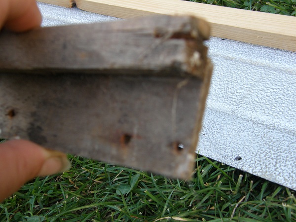

Nan j'en suis pas encore là, faut que je mette à nu les tasseaux pourris déjà !

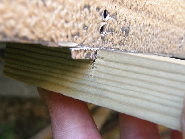

Après une pause (retour boulot oblige ), j'y suis retournée cet AM , découpe des 5mm de tôle avec une astuce toute bête pour avoir un tracé facile de la coupe : un petit bout de tasseau , une encoche à la scie , je glisse ma tôle dans l'encoche , mon tasseau étant en appui sur le plancher et je trace Ensuite un petit tour de Dremel et voilà .....les ennuis commencent ......Vous vous souvenez de ce petit bout de CP sur le tasseau de bas de caisse que je n'ai pas voulu remettre ....

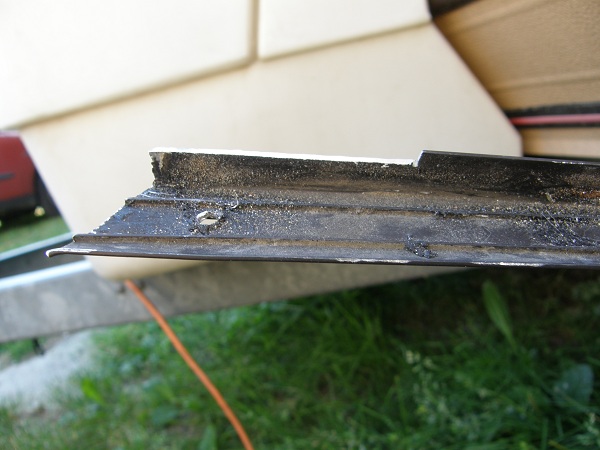

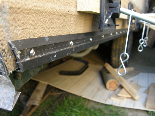

Et bien j'ai trouvé son utilité ....il permet de positionner le rail de bas de caisse sans être géné par les longerons Bon après avoir reflechi très fort , j'ai eu une idée ( de toute façon je n'en ai pas trouvé 36 )
J'ai effectué une petite encoche sur mon rail au Dremel (c'est génial comme jouet , j'aime bien !) Donc j'ai pu coller ma jonction bas de caisse et tôle du bas car je voulais m'aider du rail avec des vis + petite pour favoriser le collage .
Je vous épargne le récit du collage avec mon MS9 plus que sportif , l'horreur même , mais bon ce soir c'est comme ça : et comme c'est cool je n'ai plus qu'à faire pareil de l'autre coté ......

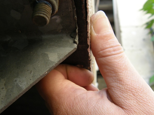

Aujourd'hui soleil et chaleur , j'ai bloqué ma journée pour bricoler la belle .....Donc attelage et sortie de l'abri pour commencer .
Programme : poser mes joints autour de mes baies fixes .....+++ si possible
Donc pour rappel de la situation initiale jetez un oeil page 3 pour l'épaisseur du butyl d'origine et page 7 et 8 pour le remontage musclé de mes baies ....

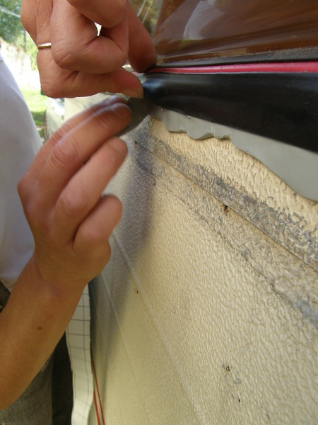

Au départ je voulais faire un joint autour de la baie à l'aide d'une cartouche ....ayant eu l'occasion plusieurs fois de tester le collage "extrème -ment ch..." "j'ai changé d'avis et décidé de reposer un mastic en bande comme à l'origine .
Premier soucis ; comment gérer le rouleau qui se déroule tout seul ? Se transformer en dérouleur ,

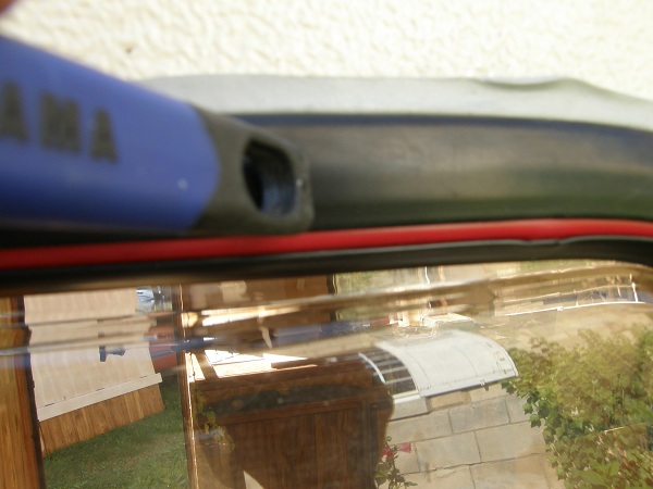

Ensuite commencer du haut écarter d'une main et avec l'autre enfiler le mastic le plus profondément possible Et oui ça dépasse mon mastic fait 25mm et celui d'origine faisait 8 , par grave plus simple de couper après la pause qu'avant .....Je vous épargne les commentaires concernant la galère pendant la pause , j'ai les doigts en feu !!!!!
Ensuite appuyer avec un manche de pinceau pour bien mettre en contact tole +joint + caoutchouc baie ..... A suivre ....
