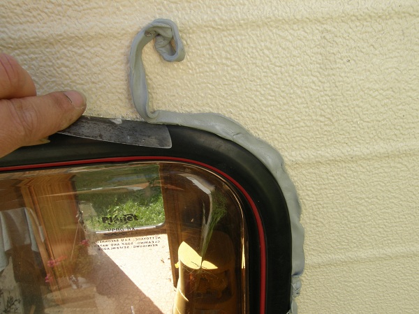

Donc dernière étape , bien appuyer sur le bord et couper le mastic en trop à l'aide de ma spatule ...
Voilà une fois la coupe terminée
Donc je vais laisser sécher de toute façon quand je poserai mon isorel à l'intérieur je vais resserer cela ! et un jour je poserai sur le pourtour extérieur un joint avec du mastic en cartouche pour être sure de mon étancheité ....

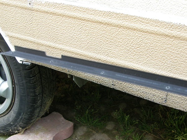

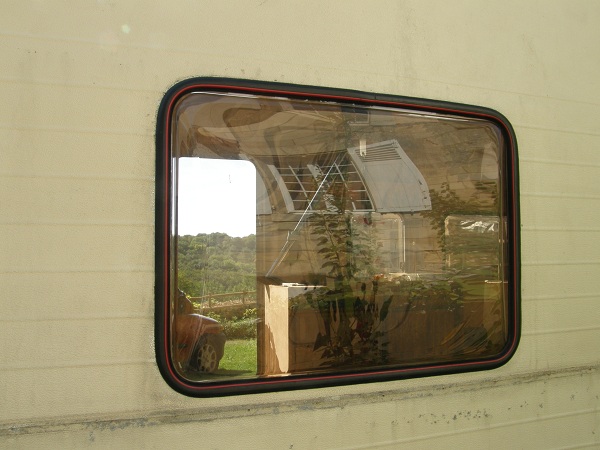

Bon ça y est la deuxième est faite , avec un rouleau de 12m sur le ventre , je me suis éclatée ! comme j'étais dans la pose de mastic j'ai enchainé avec le rail sous les baies .
4m de rail plat.....le rêve

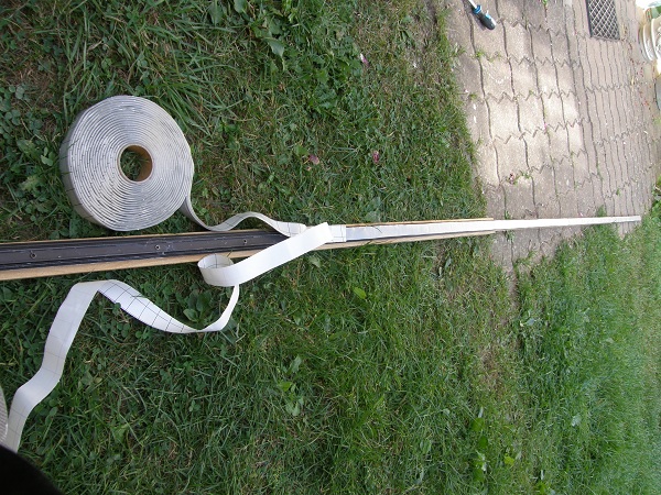

La belle étant accessible j'en ai aussi profité pour préparer ma coupe de tole et de rail au Dremel , c'est comme les baies ça va par deux .....
y'a plus qu'à .....

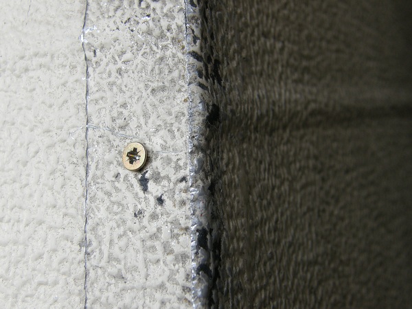

Bon histoire de vous rassurer ici aussi temps de chien .....il tombe des cordes ....ayant 2h cet AM j'ai bricolé un peu ; ponçage des joints sur l'isorel et une petite couche de peinture ....et bien l'isorel pompe tellement qu'une fois terminé on ne vois pratiquement pas que ça a été peint .....ravi la fille ....et en sortant j'ai jeté un oeil sur mon raccord de tôle extérieur ref ;
dont j'étais fière ! et bien ça se décolle ...HORREUR !!! elle a le nez dehors donc la pluie .....misère je crains l'infiltration !!!!!! j'ai mis une grosse dose de scotch mais avec la moto du fils garé derrière impossible de la rentrer complétement avant ce WE ( compétition donc dès que la machine est partie je pique la place .....)
