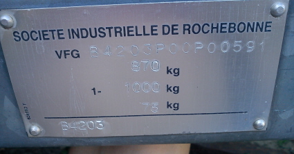

moi aussi je reviens vers vous car je ne sais pas s'il y a incohérence mais ça a l'air de ne pas correspondre et me concernant la carte grise est plus en ma faveur que la plaque du timon
carte grise :
F2 = PTAC = 870
G1 = POIDS A VIDE = 720
différence 150 = qui correspond aux chargement que je peux ajouter dans la caravane exact ?
plaque timon :
le n° correspond
aucune lettre inscrite seulement ceci
870 et 1000
différence 130
75 kg étant le poids en flèche que j'ai retrouvé aussi sur la plaque de la voiture
à quoi correspond ce chiffre de 1000 ? est ce le poids à vide ? si oui cela me laisse plus que 130kg de chargement
dois je donc écouter ma carte grise ou écouter aussi ma plaque timon ?
merci

Re: Incohérence entre carte grise et plaque de timon
Message par VinZent » 02 août 2012 16:19
Ton poids à vide est bien de 720 je pense...
Après 870 ou 1000 ça doit être le PTAC... mais qui dépend des homologations :)

Message par Guile » 04 août 2012 21:56
La plaque indique clairement :
- Le numéro de série
- Le poids maxi authorisé en charge par l'administration
- le poids maxi -technique- supporté par l'essieu n°1 (et comme il n'y en a qu'un...)
- le poids maxi sur la flèche
Donc il n'y a pas incohérence, on est exactement dans le même cas de figure que la mienne, et d'ailleurs elles sont soeurs !

Message par angie » 06 août 2012 12:24
merci
