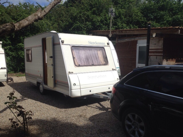

Bonjour a tous j ai donc une sterckeman alizé 390 E de 1993 depuis peu de temps et c est ma premiere caravane. Mon véhicule tracteur est une A4 allroad. Quand j ai ramené ma caravane a la maison j ai l impression que ca leve le cul de la voiture quand je roule, le comportement est très désagréable, on dirait que ca saute, bien évidemment plus sur route de campagne que sur grande route. Je pense deja que mon col de cygne est un peu haut et je pensais modifier l attelage de ma caravane afin que mon timon soit plus bas. Qu en pensez vous, vous qui avez l habitude de tracter? Metci de vos réponses.

.....en tous cas, en regardant la photo, je ne vois rien d'anormale ......Pour info, les modifications pour abaisser ou augmenter la hauteur de la boule ne sont pas autorisées :wink:
je pense que cela vient du chargement tout en sachant qu'il y aura toujours quelques trépidations
