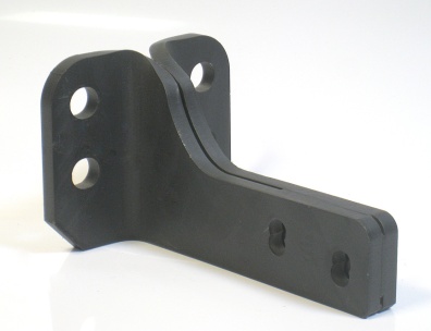

J'ai un attelage RDAO Boisnier, mais à la place du col de cygne j'ai ceci en provenance de chez Boisnier et reçu en même temps :
SPV 230_1 pour forum.jpg (25.9 Kio) Consulté 3207 fois
Et j'ai le col de cygne RDAO dans le coffre, je peux quand je le veux effectuer le changement sans problème...
Cet adaptateur me sert pour mon stabilisateur à lame (le Copilote Racio) et est prévu pour cela !!!
