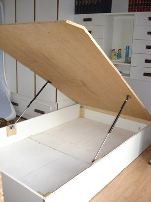

Le lit du rez de chaussée fabrication maison
lit du rez de chaussée.png (173.22 Kio) Consulté 4183 fois

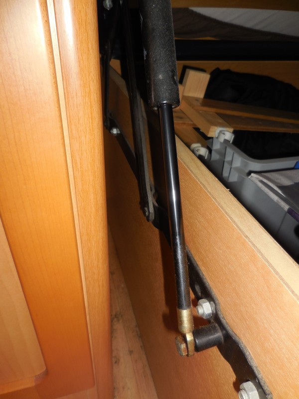

Bonjour à tous
Voici la réalisation
Pose des vérins pour le lit, merci à Mdame Lili pour ces documents précieux.
Après quelques calculs théorique :roll: je m'y suis jeté :lol:
Renforts des traverses, ainsi que des charnières.
Fabrication de pattes pour fixer les rotules des vérins et mise en place d'une autre traverse pour solidifier le tout :lol:
Car mine de rien les vérins ça pousse :roll:
Cdlt
Steckerman 496 PE Easy de 2019 et Mercedes Classe B 150cv boite auto AMG Line de 2021 Image

Bravo, oui c'est simple à réaliser, faut juste faire quelques calculs et se lancer.
