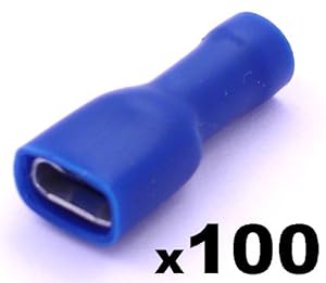

A l’extrême rigueur, je préférerais poser des cosses rapides (isolées) de ce style :
Les deux fils d'origine dans le cosse femelle, la prise attelage dans la cosse mâle. Le tout étamé et serti correctement.
Pliante Elaime... Vendue !

Guile a écrit :[Les deux fils d'origine dans le cosse femelle, la prise attelage dans la cosse mâle.
---> Pourquoi ce choix, cette convention ? Une raison particulière ?
Guile a écrit :Le tout étamé et serti correctement.
-----> Tu étames systématiquement avant ce genre de cosse ? Tu joues du fer à souder aussi souvent ? Et sur le principe, je suis hésitant, dans la mesure où un étamage rigidifie et ôte toute souplesse aux brins en cuivre ..... Dans ce cas, le sertissage qui a pour vocation de garantir une association durable entre cosse et conducteur étamé peut-il être de qualité ?
Carado C160L de 2013
Re: Avec ou sans stabilisateur ????
Message par Menhir22 » 07 oct. 2014 23:38
les fils sertis dans ce genre de cosse 6.35 ne sont jamais étamé ===7
le sertissage sera de très mauvaise qualité voire inefficace à 100%
là, je parie tout ce que tu veux, un billet de 10 € par cosse sertie, ça va te coûter un peu cher :mrgreen: :mrgreen:
