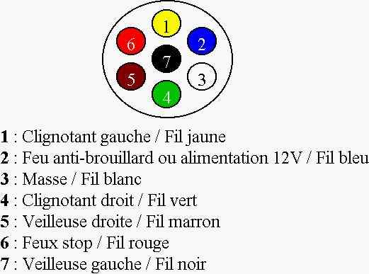

Ok , donc pour résumer , si j'ai bien compris ( ce qui n'est pas gagné :roll: ) :
En 13 plots : de préférence la même marque des 2 cotés
En 7 plots : si la prise caravane est une 7 plots => pas de problèmes
si la prise caravane est une 8 plots => La 7 plots de mon véhicule s'emboitera bien dans la 8 plots de la cara mais par contre pas de 12V permanent( ça , ça me semble logique ) et pas d'antibrouillard( si la cara a le plot n°2 cablé pour l'alimentation 12 V puisque moi j'ai l'antibrouillard sur le n°2 de la voiture ).
C'est ça ? ===8
Parce que j'ai trouvé ca. Donc si ca se trouve la cara n'a pas l'antibrouillard et c'est pour ca que le mec m'a dit qu'il avait du jus dans la cara quand elle etait attelée.
prise cara.jpg (23.5 Kio) Consulté 4449 fois
taytay
taytay77
Messages : 297
Inscription : 10 mai 2014 10:53
Re: Diverses questions pour ramener une caravane
Message par taytay77 » 09 oct. 2014 11:28
Ca c'est mon branchement coté voiture avec non pas du 12V mais l'antibrouillard
