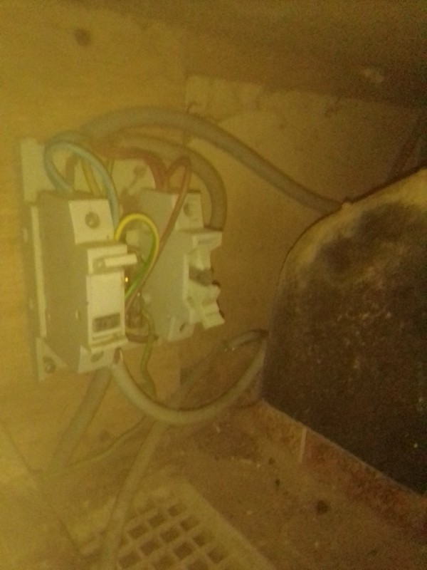

ne serai ce pas ça a tout hasard ? cela se trouve au niveau frigo

:oops: Sur ta photo c'est des porte fusible ou des disjonteurs ===9 pas un transfo :roll:

J'ai supprimé les portes-fusibles par des disjoncteurs de qualité. Bien plus facile car, c'est souvent comme les bouteille de gaz, ça pète un samedi soir et tu a oublié que tu n'en avait plus :oops: :oops: :oops:

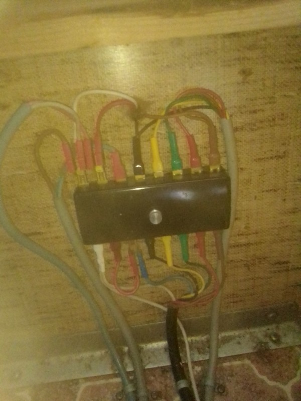

j'ai jamais essayé avec la voiture si les lampes de plafond fonctionnaient avec la voiture.
Question bête ce ne serai pas ça a tout hasard le transfo ? (première image )
La seconde je suppose que c'est la broche 13 plots voiture avec les code couleurs.
j'ai hérité de cette caravane et j'ai l'impression quelle n'est pas toute d'origine .
