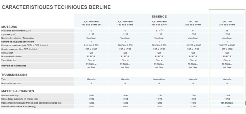

Dans tous les cas, bien vérifier l'homologation en traction....
Il arrive même que aucune homologation soit prévue pour la traction
Exemple en Photo et PDF : Les 308 essence 130 cv sont homologuées pour 1400 kgs , la Super GTI en 270 cv ne peut pas être attelée
J'avais eu le même surprise en regardant la GT HDI.... Finalement j'ai pris une simple Allure SW en 2L qui elle était homologuée pour tracter 1500 kgs
C'est peut être une conséquence de la hauteur du chassis, versus ferrure d' attelage et hauteur de la boule d'attelage.
Attention au super GTI pour tracter.jpg (67.41 Kio) Consulté 10074 fois
Doc Technique du jour issue du site Peugeot pour preuve

Oui, je parle de GTI dans ce post... sportive compacte donc...
Dommage que la 308 gti ne puisse pas tracter... il reste la 308 GT line 1.6 l 205 ch qui doit être assez sympa à conduire.

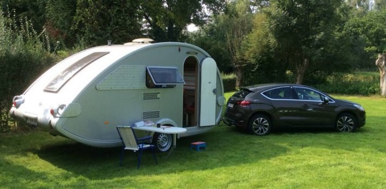

Une photo de ce que j'imagine comme type d'attelage avec une GTI :wink: :
avec au maximum 1300 kg de PTAC pour la caravane...
