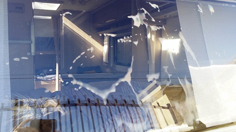

voila je viens de sortir notre caravane de l'hivernage et lui faire un brin de toilette.
ET LA :roll: :oops:
lorsque le jet d'eau est dirigé ver la grande baie avant on remarque quelque instant après comme un arc en ciel a l’intérieur (condensation)
avec le soleil cela part et si je remouille re belotte :evil:
j'ai constaté la même chose sur certain hublot
je n'est pas encore téléphoné au concessionnaire, quelle est votre avis ?
merci

De grandes chances (ou plutôt risques !) que le double vitrage ne soit plus étanche...
Essaie donc de resserrer tout ce qu'il y a et en particulier les "crochets rabattables" servant à la fixation des compas de baie à un moment où c'est sec...
En 2000 cela m'a valu de changer la baie frontale (et par 2 fois la baie changée avait aussi de la condensation !), mais au prix d'une baie... ===7 ===7
Sinon essayer de voir où l'étanchéité ne se fait plus, et voir si tu peux y remédier...Ce qui est curieux c'est que cela parte au soleil, ce serait donc vers le haut ?
Tout ça avant de voir le concessionnaire car lui te fera changer la baie, cet hiver suite à un caillou j'en ai eu pour 1200 € sur mon Adria !

Je ne comprends pas bien ton problème. :oops:
Tu vois un arc en ciel a l'interieur de ta baie :?:
Ne serait ce pas plutôt des micro gouttelettes d'eau a la surface exterieure de ta baie qui dispersent le rayon de lumière; une fois les gouttelettes séchées, le phénomène disparait.
http://www.atouts-sciences.org/#!larc-en-ciel/ckko
Tu vois de l'humidité entre les deux feuillets de ta baie?
A+

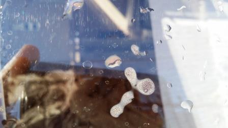

oui "arc en ciel"
je veux dire de la micro condensation.
cela fait comme une micro buée irisée. :roll:

plutôt que des mots: cela se produit sous les gouttes d'eau (bizzzarre)

@ LP pure supposition pour ton cas: Air emprisonné entre les deux feuillets suffisamment sec pour qu'il ne condense pas a température ordinaire mais qui dépose son eau dès que l'on arrose avec de l'eau froide par baisse de la température de cet air ?

@ebc89: effectivement, une petite photo, c'est toujours très parlant .
Alors infiltration ou refroidissement d'un air emprisonné pas assez sec ?
Difficile a dire sur une photo:examen soigneux de la baie pour recherche de decollement.
Il vaudrait mieux la deuxième hypothèse ; peux tu essayer de faire un lavage a l'eau chaude et a la même pression?
A 20°C l'air peut garder jusqu'a 15g/kg sous forme de vapeur non décelable avant de condenser; A 10°C, 7.5g seulement
Les bouchons, une fois retirés permettent une ventilation par temps sec et chaud et ainsi de sortir l'humidité.
A+

Pas vue de trace de décollement.

idem avec eau chaude !
j'ais bien peur d'une infiltration :oops:
