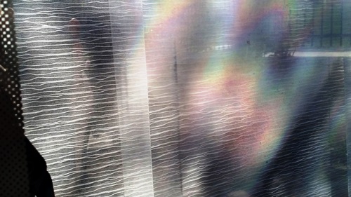

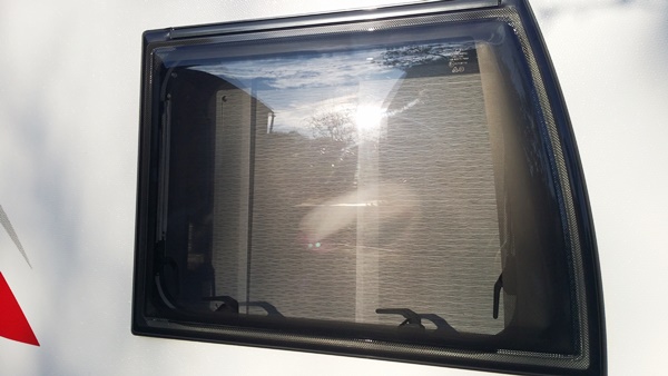

bonjour papaplo
oui mais alors
ce matin a 7h30 en partant au boulot la baie exposé a l'ouest=ras avec 5°c
cette après midi par exemple la baie exposées a l'ouest avec un pti 23°c en rentrant vers 17h00=ras, puis l'ombre d'un arbre arrive en partie sur la vite et 1/2h plus tard voila.
je dois vous paraître ....mais...
A 1h30
2H apres
Dernière modification par ebcb89 le 20 avr. 2015 19:34, modifié 1 fois.
Range Rover Evoque SE TD4 150cv 380Nm a 1750Tr/min Boite auto 9 rapports .
En recherche nouvelle....
Re: Condensation dans baie
Message par Papy80 » 20 avr. 2015 19:29
:roll: ça m'a pas l'air bien méchant !
Essayes de nous faire une photo sans les rideaux japonais s'il te plait
car la sur la photo , ça fausse un peu l'idée que l'on pourrait avoir de ton soucis ! :roll:
