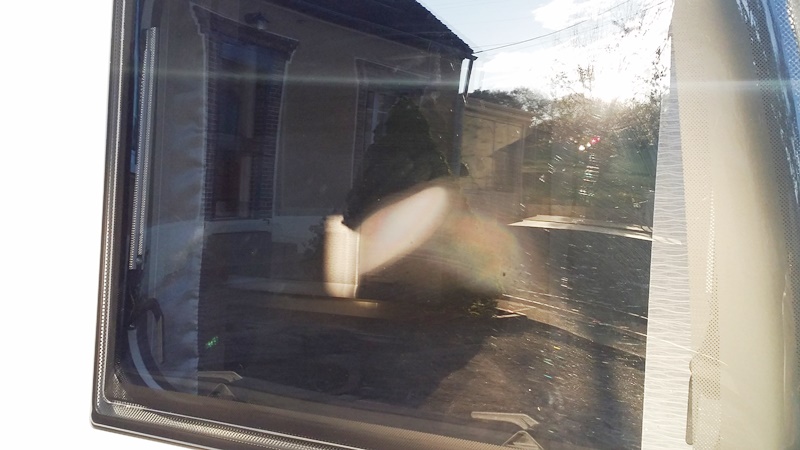

Salut,
Si ta caravane sort tout juste de l'hivernage, il doit rester de l'humidité.
La différence de température entre l'intérieur et celle des baies provoque cette buée.
A surveiller si cela s'estompe dans le temps ou pas...

ebcb89 a écrit :Et ton sentiment![]()
Papy80 a écrit :ça m'a pas l'air bien méchant !

En complément (et non en opposition
) de ce qui a été développé dans ce post: le pompage thermique:
http://www.nachi.org/condensation-doubl ... french.htm
Les conclusions concernent le double vitrage des maisons mais le phénomène physique implique aussi les caravanes.
Peut, parfois, expliquer des reprises d'humidité le soir après une journée chaude lors d'entrée d'air humide: manque d’étanchéité, bouchons en mauvais état ou absents, passage par les vis des compas de baie ou des fermetures...
Perso, depuis plusieurs années, j'ai une fenêtre du séjour qui prend ainsi de la condensation entre les deux vitres, l'hiver, si j'oublie de descendre les volets plusieurs jours de suite.
Il me faut bien 3 semaines (volets fermés le soir) pour un retour a la normale...
Jamais de Pb l'été.
A+

Re: Condensation dans baie
En ses jours de beau temp
le pb de condensation n’apparaît plus
mais...............................................................

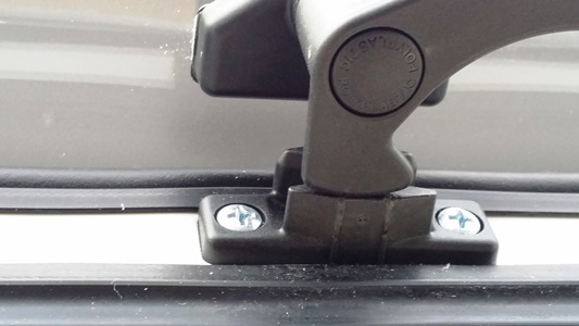

Hier j'ai constaté un pb sur un verrou au centre de la baie avant il n'accroche rien
Il faut exercer un effort vers l'intérieur pour le faire s'accrocher sur la partie fixe comme si la vitre était bombé,et il ne tient donc rien.
Avez vous déjà rencontré ce pb ? Merci.

tu as 2 positions sur ce genre de verrou
au milieu de la gorge en bas pour laisser le joint entre-ouvert
et complétement a l'arriére verrou complétement fermé
Il semblerait que ton verrou soit trop haut

Merci Papy
j'attendais ta réponse
En fait c'est le seul sur toute la baie qui fait cela
On dirait que la baie est bombée et comme c'est celui du milieu sa lui tire dessus.
si on va a l'exterieur et qu'on appui sur la baie le verrou se repositionne mieux.
Mais comme déja pb condensation losqu'il fait chaud je me pose des questions.
En tout état de cause info remonté au sav Burstner via le concessionnaire pour notification car si cela s'agre--->garantie
