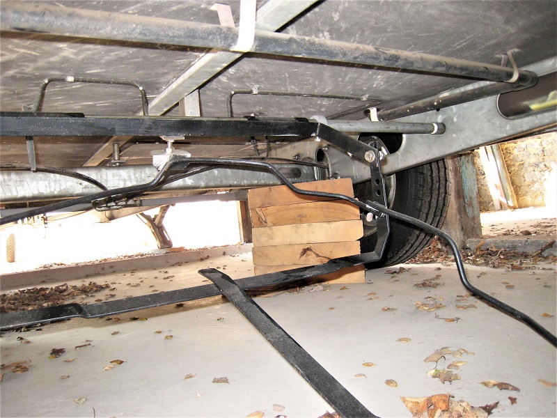

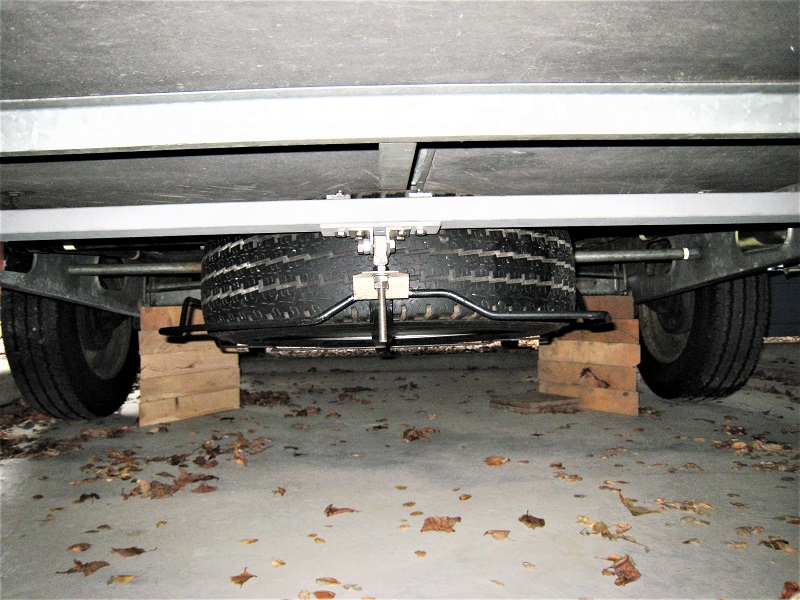

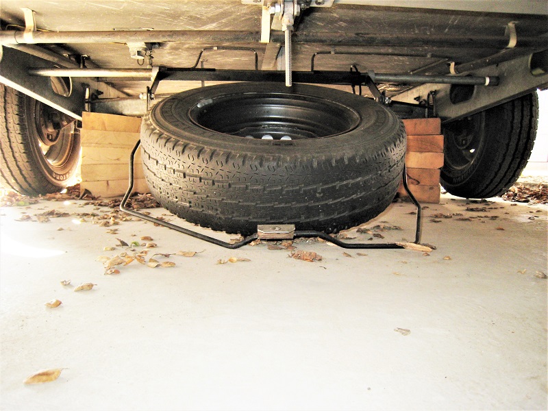

Je vous fais parvenir 3 photos ou se trouve ma roue de secours en dessous de ma caravane.
Je possédais un porte roue d'une ancienne voiture, que j'ai installé derrière l'essieu de ma caravane.
Pour une bonne raison, J'ai déjà plus de 80kg sur l'attelage avec 1 bouteille de propane ou 2 éventuellement,
je n'ai pas voulu augmenter la charge.
Cela ne m'a pas posé de problème dans la mesure que je suis très équipé pour effectuer ce genre de travail.
En cas de changement de roue, je possède un cric spécial, que je peux passer dessous, je lève l'essieu
et j'ai accès à la roue de secours.

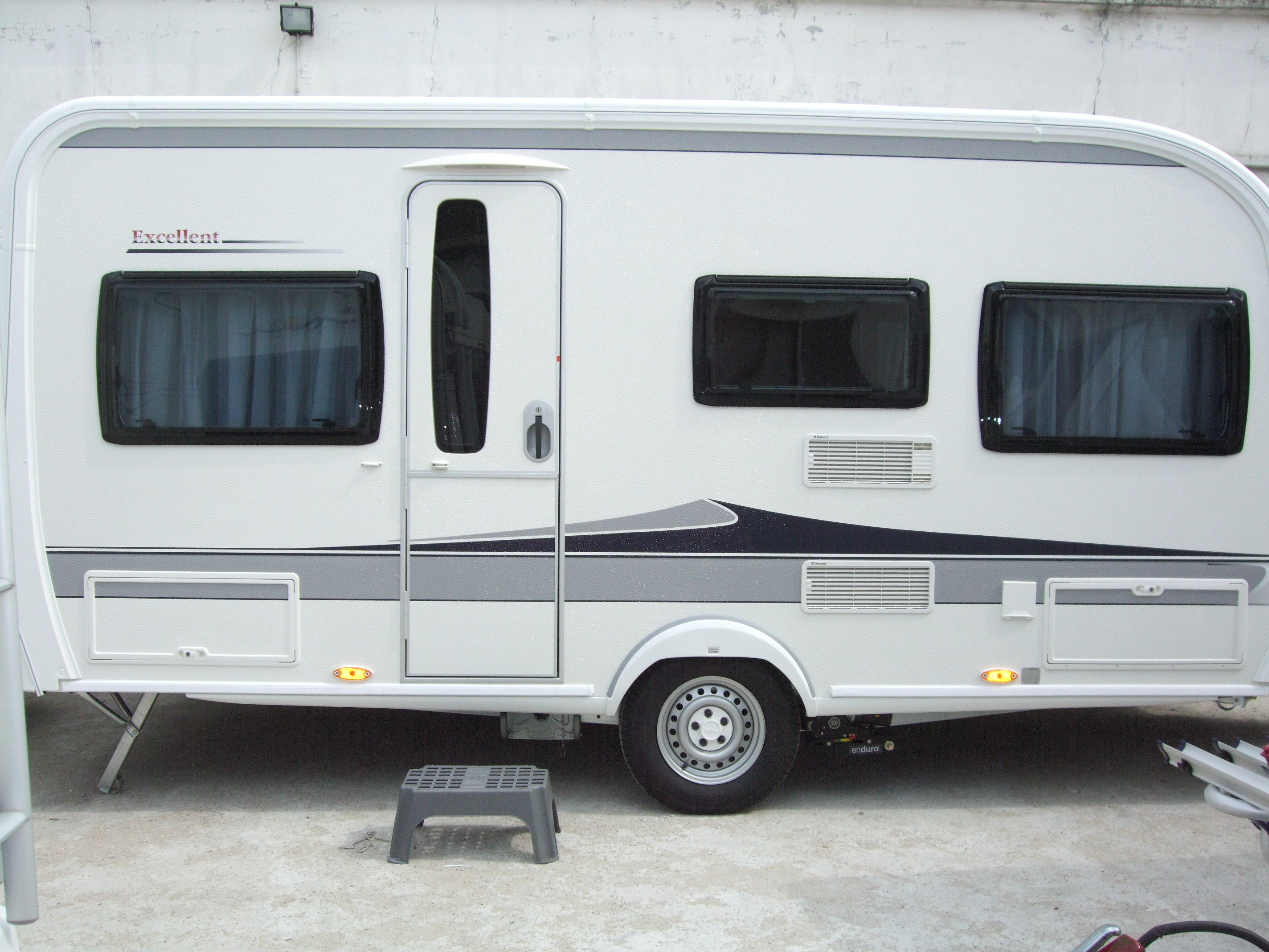

Dans ma STAR de 1980 c'était dans un porte roue à l'arrière (comme celui présenté par andmic76)
Dans mes deux Dethleffs c'était à l'intérieur de la caravane dans l'un des coffres sous les lits jumeaux.
Dans la Hobby c'est comme Pierre (Menhir22) dans le support Alko derrière l'essieu (voir photo)
Sous la porte, il est coulissant pour ramener la roue qui est centrée au milieu du plancher...
