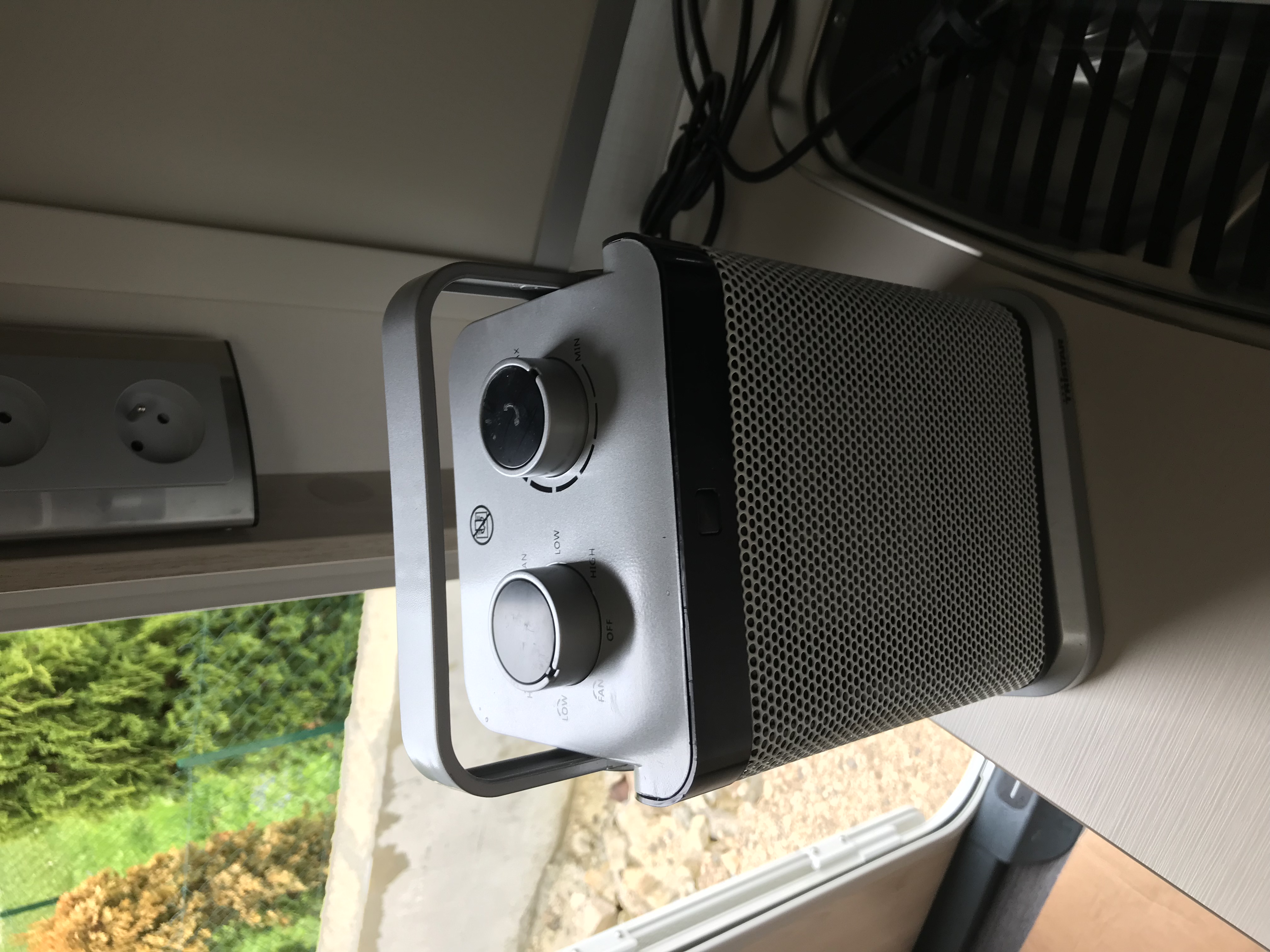

A aussi, on a essayé le petit chauffage (Tristar KA-5043) , nickel !
Ça chauffe fort, ça ventile, ça oscille, avec sécurité basculement !
Et seulement 16 euros !
