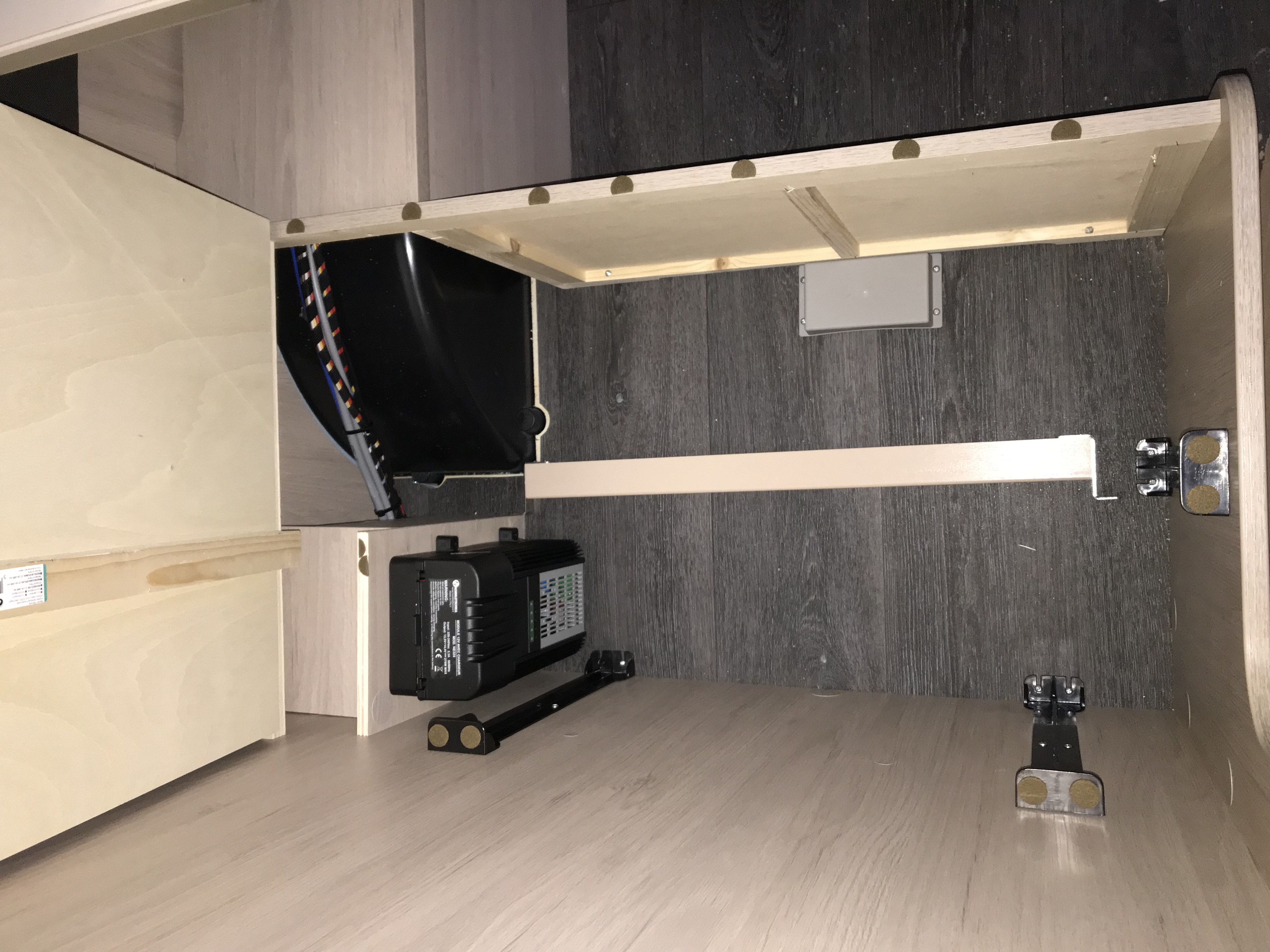

Donc coté placards de cuisine :
- à gauche en bas, j’ai mis une petite boite de dérivation avec l’arrivée électrique initiale, et dispatche vers la prise d’origine + le bloc 4 prises. (donc je pense que la prise initiale ne sera plus utilisée car emplacement peu pratique)

Pendant ce temps, je bricole dans un des coffres du coin repas... (déplacement d’une prise, ajout d’un bloc 2 prises)

Pendant que la colle à bois sèche (renforcement de la paroi avant découpe pour ajouter les prises) , j’ai aussi renforcé les assises du coin repas par un tasseau, 4 vis, 4 patins pour que les têtes de vis (affleurantes) ne risquent pas d’abimer les coussins, et patins pour le contact sur les points d’appui

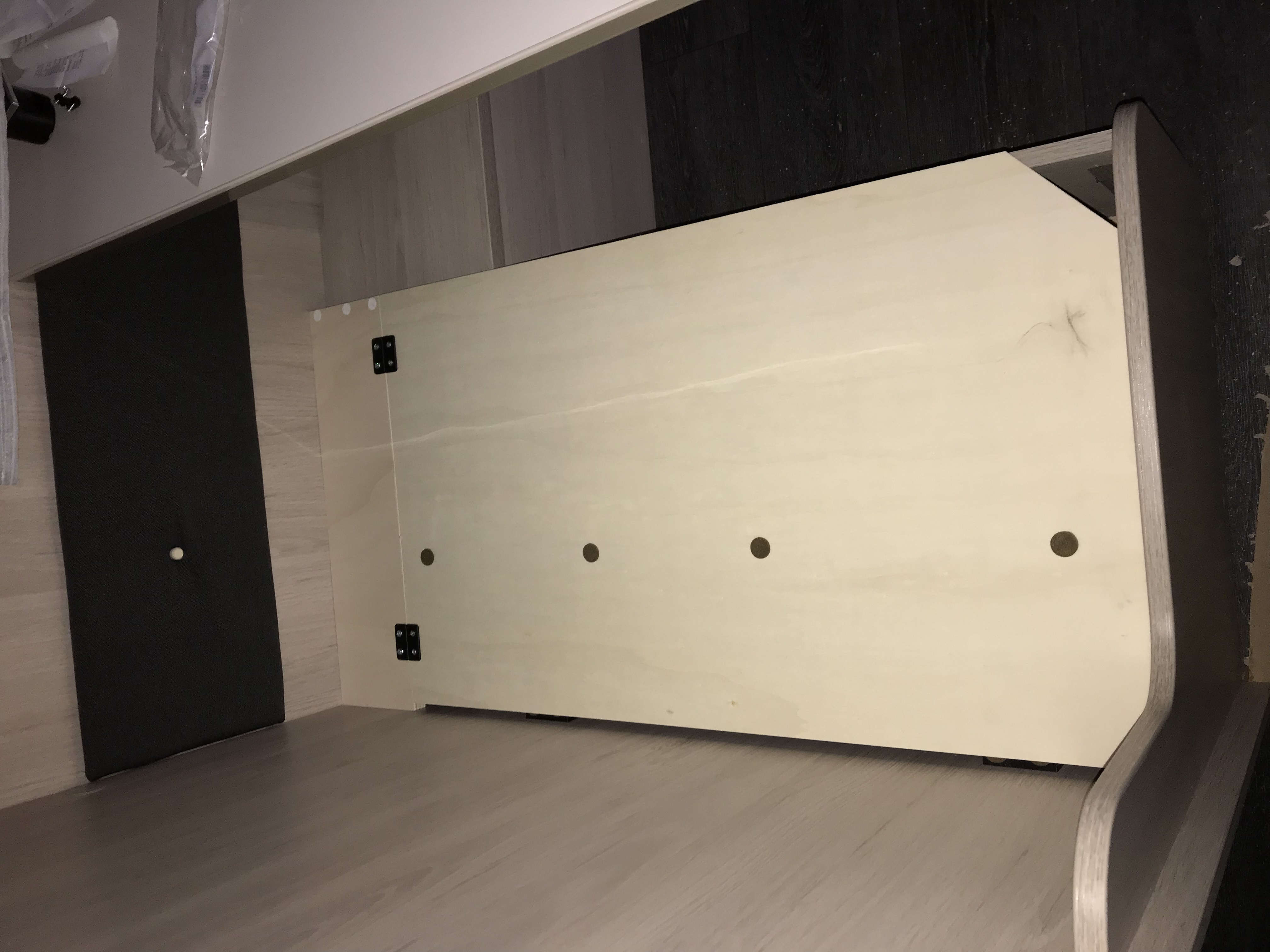

C’est dingue..... partout ou je perce ou découpe c’est creux....
Un sandwich de bois décors 3mm, 10mm d’air et 3mm de bois décors.
Seul à certains endroits on trouve des renforts à l’intérieur !

C'est normal, cela permet de gagner du poids.
Faut pas s'affoler, si c'est bien conçu, cela tiendra longtemps

Cela varie. Parfois du nid d'abeilles, par exemple pour les tables et plan de travail...
Parfois du polystyrène...

je m'affolle pas… je me dis aussi que c'est bien pensé !
Juste que c'est chi*nt car quand je découpe, je tombe sur du vide… donc obligé de renforcer (si je veux poser un bloc prises)
Quand c'est comme dans les coffres du coin repas, c'est facile, tu colles un plaque de 10mm.
Mais quand c'est un sandwich, obligé de coller 6-7 petits renforts à l'intérieur, c'est chaud… faut avoir des doigts de chinoise :roll: :D
