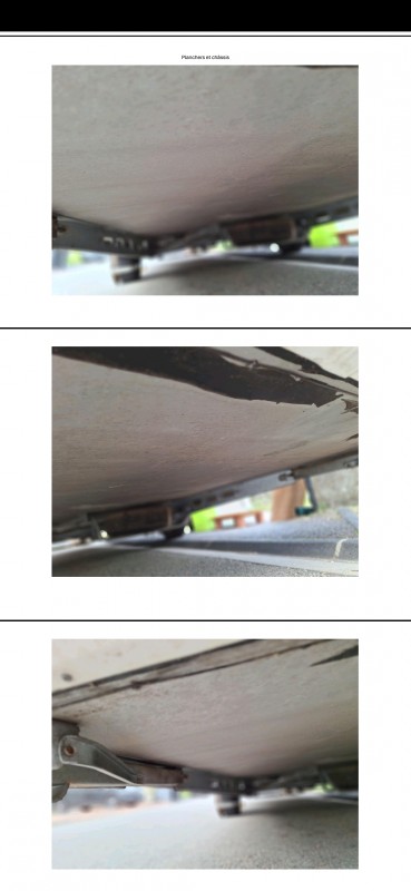

En fait tout dépend de l'utilisation
je suis d'accord avec blancoco, il faut bien se projeter sur l'usage que l'on va en faire
perso je n'aime pas les lits dinette avec des bloc qui parfois on des forme (dossiers/assises differentes.... dureté...
apres si tu commences a accepter d'ammener un surmatelas.... :cry:
pascal aime les grandes dinettes, je suis d'accord avec lui mais si tu prevois de vivre sous l"auvent....
bref; perso j' utilise ma caravane plutôt hors saison donc c'est souvent à l'interieur au chaud ... et mon epouse aime bien rester au lit pendant que je prepare le p'tit dej....
il y a du materiel en plus, la clim (j'aimerai voir ce que c'est...) le frigo du mobilier un rechaud (tout ca, ca va pesait, .... avec les velos... ) demandes lui ce qu"il a comme tractrice
d"apres le catalogue elle fait 1050kg de PTAC avec 120kg de CU, c'est peu
elle est propre, on a l'impression qu"elle est stockée sous abris
l'antilacet alko 3004, c'est bien
pour le chassis il doit etre propre (acier galvanisé), sur la photo il a l'air d'etre sain
par contre le planché m'interpelle, normallement il est noir (le bois est traité d'usine, et il vieillit tres bien... si il n'y a pas d'infiltration par l'interieur, la pluie de la route ne l'abime pas...
sur la photo on a l'imression qu"il a une pelade, là si c'est vrai attention !!! il n'a plus de protection :(

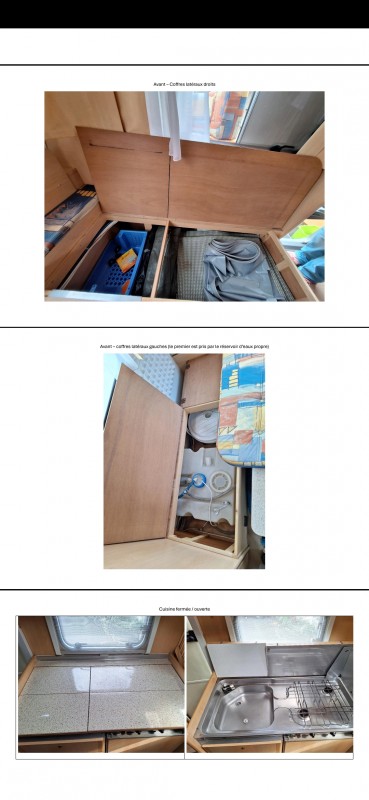

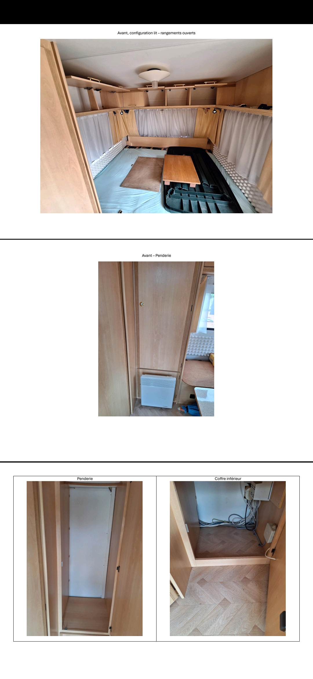

j'ai vu une decoupe sur la petite dinette, curieux, (c'est pourquoi faire)
perso, je ne sais pas combien de km tu vas faire ce week-end, et si tu as d'autres photos mais j'aurais demander plus de photos de detail
la salle de bain, la plaque gaz, le frigo, le chauffage (il dit electrique de serie... jamais vu ?)
les matelas (tachés ?)
le lanternaud (des fois il est cuit par le soleil...)
bref avant de te deplacer, il y de l'échange à faire, si ca l'ennuie, mauvais vendeur...
Christian

Merci pour ta réponse alors du coup on va vivre dans le auvent parce qu'on partira essentiellement au mois d'août avec cette caravane donc vraiment le coin dînette ça m'importe peu.
Après pour le frigo par exemple je ne vais pas lui prendre et j'espère avoir une remise sur son prix il y a deux trois trucs que je vais pas prendre comme ses grands fauteuils en plastique il doivent peser lourds.
Je vais lui envoyer un message pour savoir pourquoi son plancher sous le châssis et blanc ceci dit la couleur blanche n'a pas l'air du tout abîmé ni le matériau utilisé j'espère qu'il va pouvoir me répondre sans me dire que c'était comme ça lors de l'achat

Petite question concernant ce fameux plancher blanc qu'on a pu voir
Vous dites que c'est un plancher en bois marron foncé traité d'usine. Mais pouvez vous me dire si on devrait voir des lattes ou un plancher lisse ?
Messages : 6946
Re: CHOIX CARAVANE LITS SUPERPOSÉS
Message par raymondh » 27 sept. 2024 19:39
plancher lisse et généralement teinté en noir par un produit de protection
Severine03
Messages : 78
Inscription : 05 sept. 2024 16:06
Message par Severine03 » 27 sept. 2024 19:58
Ok super, merci.
Il me dit que c'est la photo qui altere la couleur.
Je vous dirais dimanche ce qu'il en est.
Messages : 7803
Message par blancoco » 27 sept. 2024 20:09
Sur la photo on dirait que le dessous est texturé et ressemble à de la fibre de verre :shock:
Severine03
Messages : 78
Message par Severine03 » 27 sept. 2024 20:10
Oui franchement moi j'aurai dit crépi mm. Et alors si c'est le cas, c'est grave ?
Est -il possible que ça ai été refait au synto bois et extérieur à la fibre de verre + durcisseur (j'ai choppé sur internet ^^)
