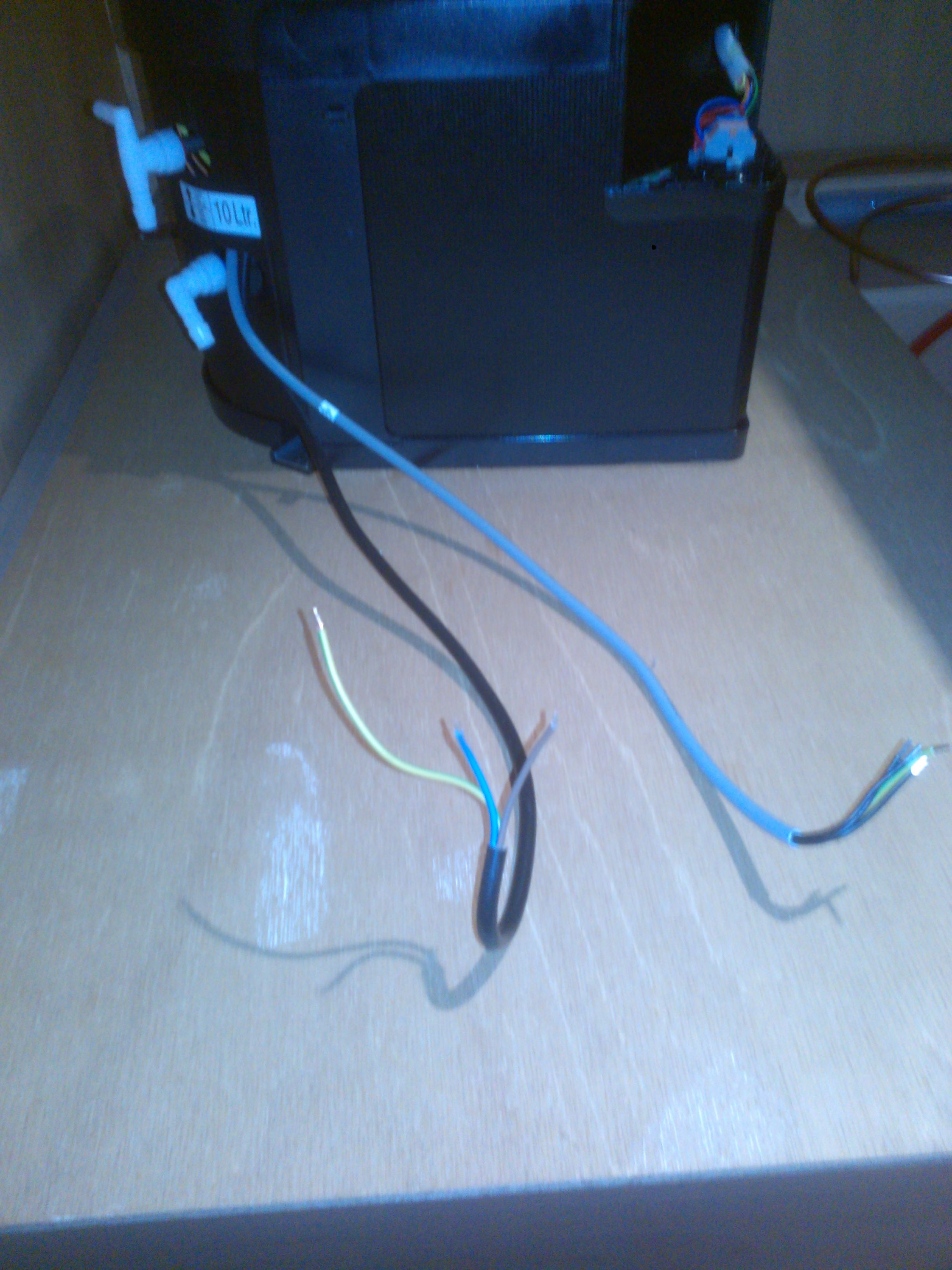

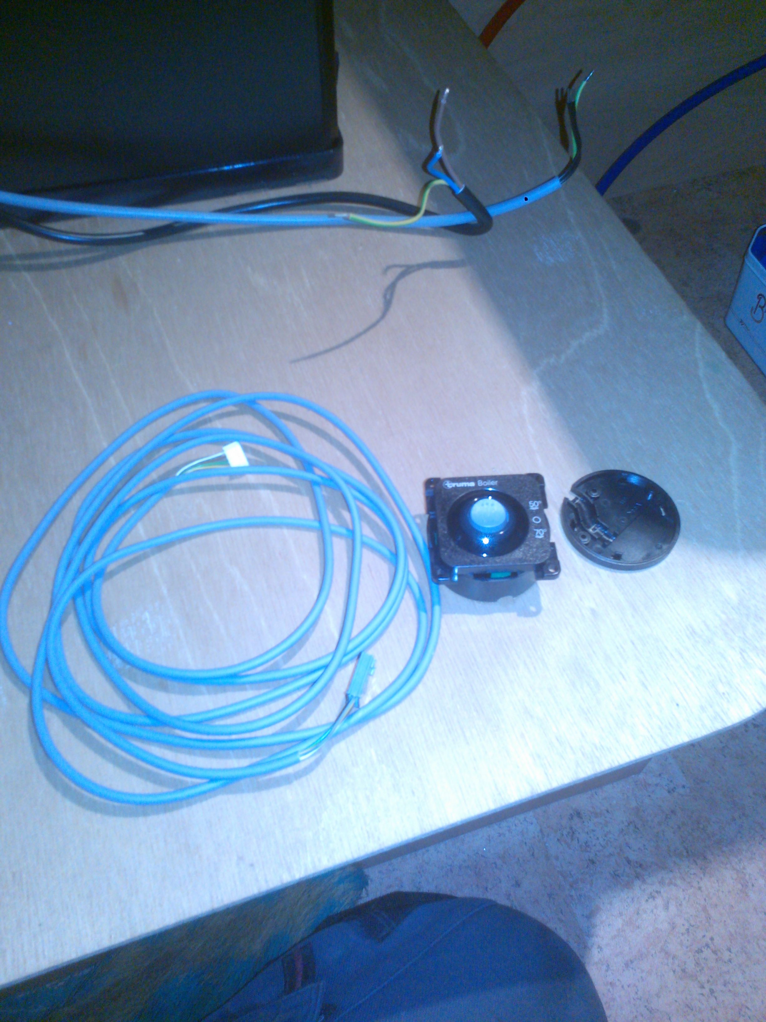

mais quelques photos ce soir quand même pour que vous voyez les différences entre les anciens et nouveau boiler (niveau cablage par exemple) :

===2 ===2 beaucoup, pour les photos
eh oui, il y a de l' amélioration par rapport au mien; mais pour l' instant il fonctionne bien, il ira jusqu' au bout :mrgreen:

l'essentiel, c'est d'en être content, quelque soit les modifs qui y sont apportés !
après, je ne sais pas s'il y a de l'amélioration par rapport au tien, mais les nouveaux n'ont que 2 températures de réglages possible :wink:

oui,
50 et 70°
le mien est réglable de 0 à 80°je le met à 60°ça suffit :mrgreen:
mais la commande ne sera pas transposable sur un nouveau boiler ===7
